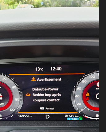

Depuis quelques temps mon Qashqail e-Power (de Mars 2023) de 17 000 kms affiche un avertissement concernant un "Défaut e-Power Redémarrage impossible après coupure contact". Ce message est aléatoire car il ne s'affiche pas tout le temps. Un arrêt du moteur pendant une demie-heure le fait disparaître pendant quelques temps ou même quelques jours, et il réapparaît soudain d'une façon très aléatoire......... Ce message n'affecte en rien la performance du moteur, ses accélérations, sa consommation et la charge de la batterie qui paraît tout à fait normale......
D'après mes recherches, ce problème serait dû à une défaillance du générateur d'électricité qu'il faudrait remplacer à cause d'une mauvaise série du fabricant........
J'ai rendez-vous la semaine prochaine chez mon concessionnaire qui me dit ne pas avoir connaissance d'un tel évènement. Donc direction valise!!
Qu'en pensez vous?

Effectivement cela semble le défaut du générateur, qui nécessite un remplacement.Est ce que le message apparait après de fortes accélérations ?

Non pas du tout....... il apparaît quelques minutes après le démarrage du véhicule et ne s'efface pas jusqu'à extinction totale du moteur. Au bout d'une demie heure environ, le message n'apparaît plus après redémarrage, puis réapparaît quelques jours après!
Ceci dit aucun impact sur la marche normale du véhicule et une charge de la batterie tout à fait normale!

Le pronostic est tombé : changement du générateur sous garantie
