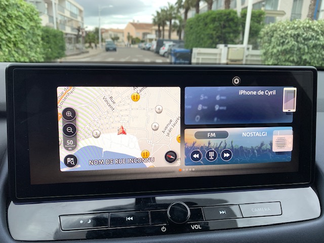

Bonjour à tous.
Cela fait 3 ou 4 fois que mon écran central défaille sur mon J12 de 2023.
Les icônes d'accès, en haut et sur le coté gauche sont absents. Je n'ai donc plus accès à aucune commande. Le tactile semble aussi figé.
Les commandes au volant pour la radio fonctionnent ainsi que pour la clim.
J'ai beau couper le contact, fermer les portes, le problème persiste.
Il me faut fermer la voiture et attendre 5 à 10 mn afin qu'au redémarrage le système d'affichage se re-initialise, pour retrouver un fonctionnement normal.
Je suis passé voir mon garagiste, mais comme le problème est aléatoire, c'est assez compliqué.
Bref, j'ai pris des photos et des videos, lors de la défaillance du système d'affichage.
Si la fréquence des soucis augmente, j'irais plus loin dans mes démarches au près de mon garagiste.
Une mise à jour du logiciel, avec la suppression de ce fameux message à chaque demarrage serait peut être la solution.
Suis je le seul avec ce problème ?
Cordialement

il m'est arrivé d'avoir de nombreux plantages uniquement sur sur cet écran avec une résolution complètement pourri dégradé et des plantages.
Le garage à contrôlé ma batterie 12 volts. la trouvée trop faible et me la remplacé.
J'ai le sentiment que cet écran est très sensible au fluctuations de tension basse.
depuis plus aucun souci depuis 2ans.
regardez cela peut-être la cause.
Pour information un appui prolongé d'au moins 15 secondes sur le bouton central permet une réinitialisation complète de l'écran. On peut faire ceci même en roulant.
Sylvain

Merci Sylvain pour ton commentaire.
Pour info, l'écran seul a été déjà changé sous garantie, car il devenait opaque tout autour.
Je penses que mon souci est plutôt un mauvais démarrage du logiciel de gestion. Le fait, de le redémarrer après un arrêt prolongé de la voiture semble le confirmer.
Pour info, un appui long sur le BP central, ne permettait pas de corriger le problème.
Bonne journée
Queque38
Bonne journée

Mon garagiste m'a installé la dernière version logiciel, avec suppression de ce fameux message au démarrage.
Cet top.
plus de souci pour le moment.
A+
