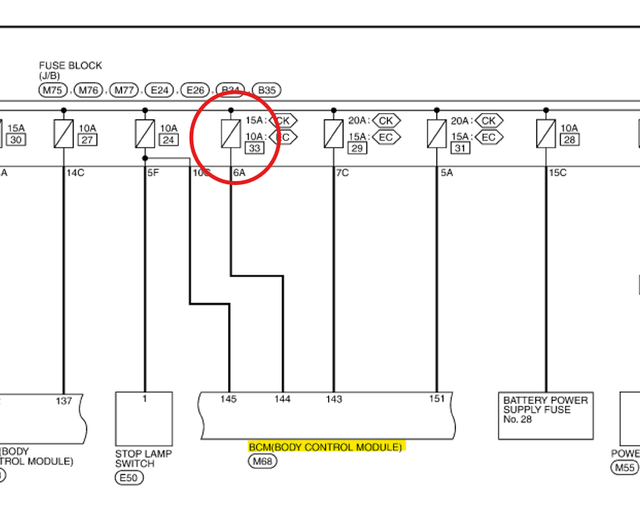

Bonjour, problème de clignotants AVG et ARG qui ne fonctionnent plus. Je recherche le fusible et la centrale ? Merci de m'aiguiller pour la réparation

Bonjour et bienvenu (n'hésites pas à te présenter dans la section prévu à cet effet. C'est toujours sympa
Le Qashqai phase 2... tu parles du J11b de 2017 à 2022 ?
Les clignotants ont leur fusible sur la porte n°33 du tableau à fusible sur le côté du tableau de bord, dans le coin en bas à droite (TURN_HAZ), mais puisque le côté droite fonctionne, le problème ne vient pas de là. Est que tu as du courant sur les connecteurs des ampoules?
Le problème est que ce fusible part vers le BCM donc pas évident à dépanner soi-même
