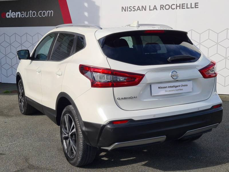

Re: Fusible anti brouillard arriere
Bonjour !
Sauf que j'ai bien tout fait comme y faut et que les 2 voyants des AB s'allument bien au tableau de bord
mais que désolé a part a l'AV ,je vois pas de feux de brouillard allumé a l'AR de mon Qashqai
Et puis d'abord avant que je déglingue tout le bazar ,il est ou le feux de brouillard dans le feux AR
sur la porte du coffre ou sur l'aile ?
