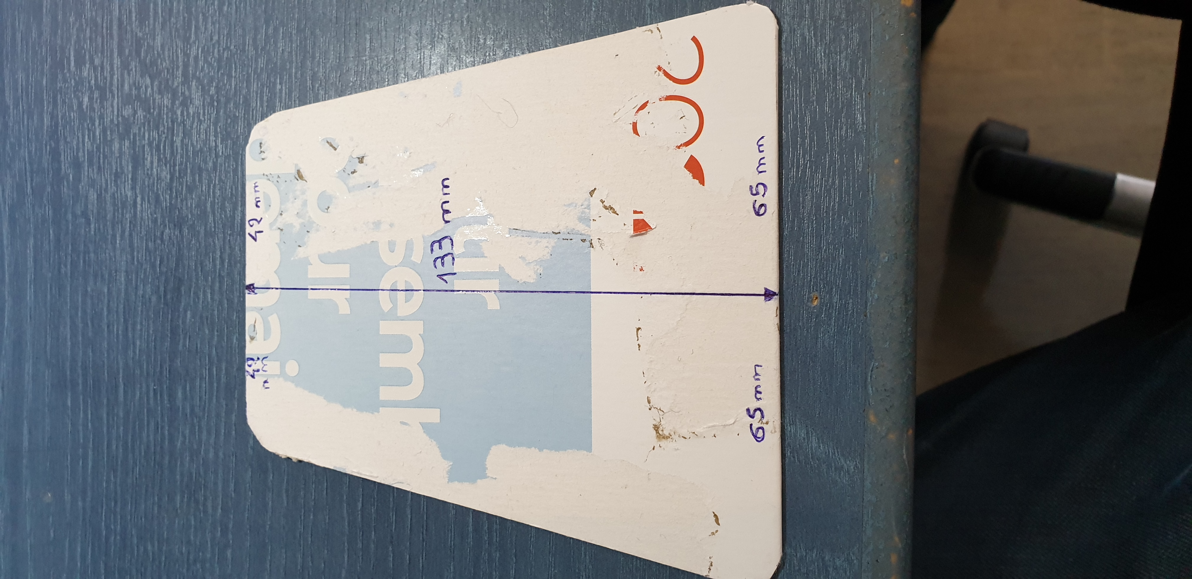

Hello Jeje
Malade comme une bête pendant 4 jours, ça va un peu mieux donc je commence à fabriquer la boîte de droite en simili cuir, je ferai des photos au fur et à mesure.
Pour tout arranger ma box est en rade, j'essaye d'envoyer une photo de la base depuis mon téléphone

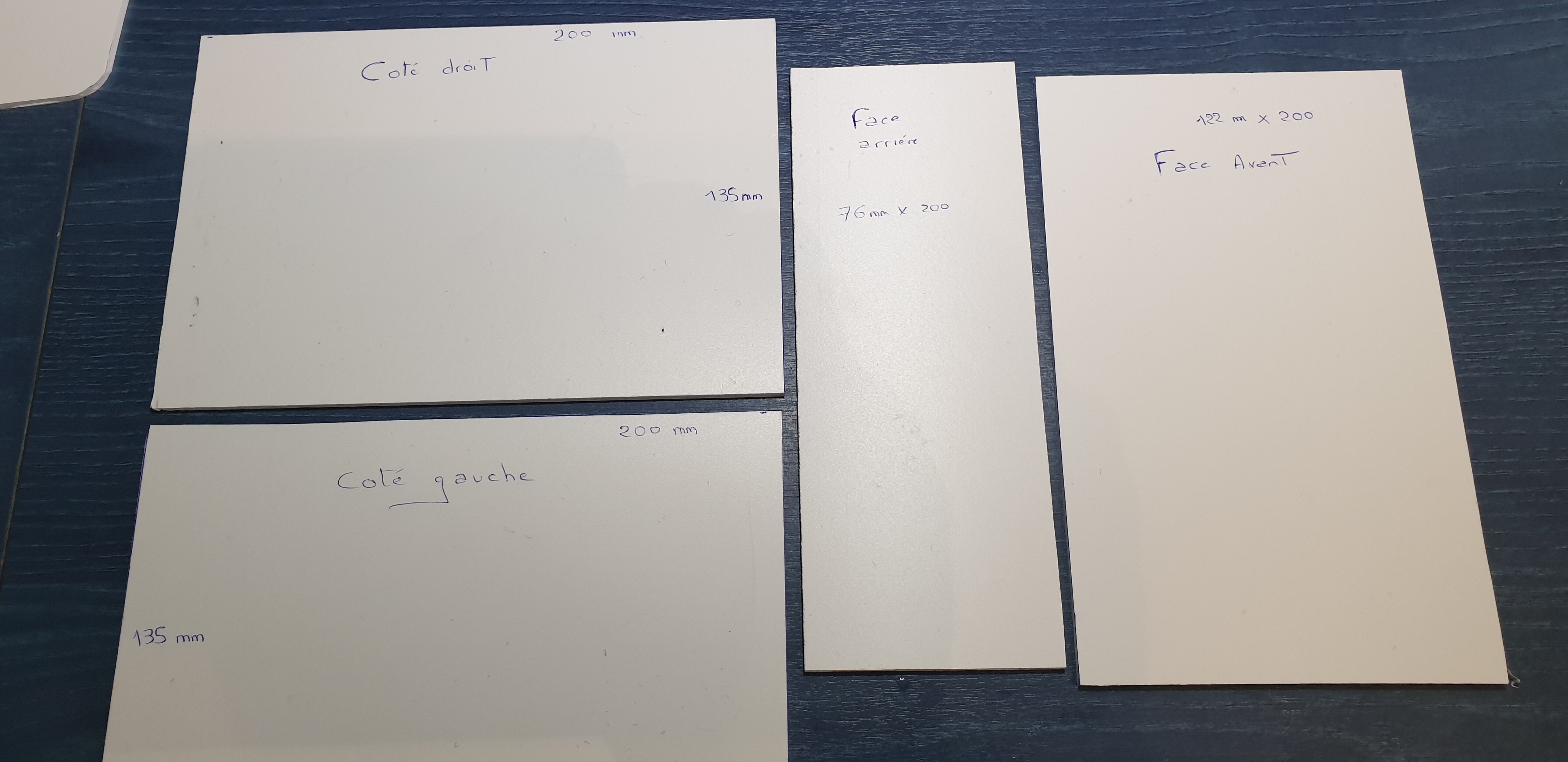

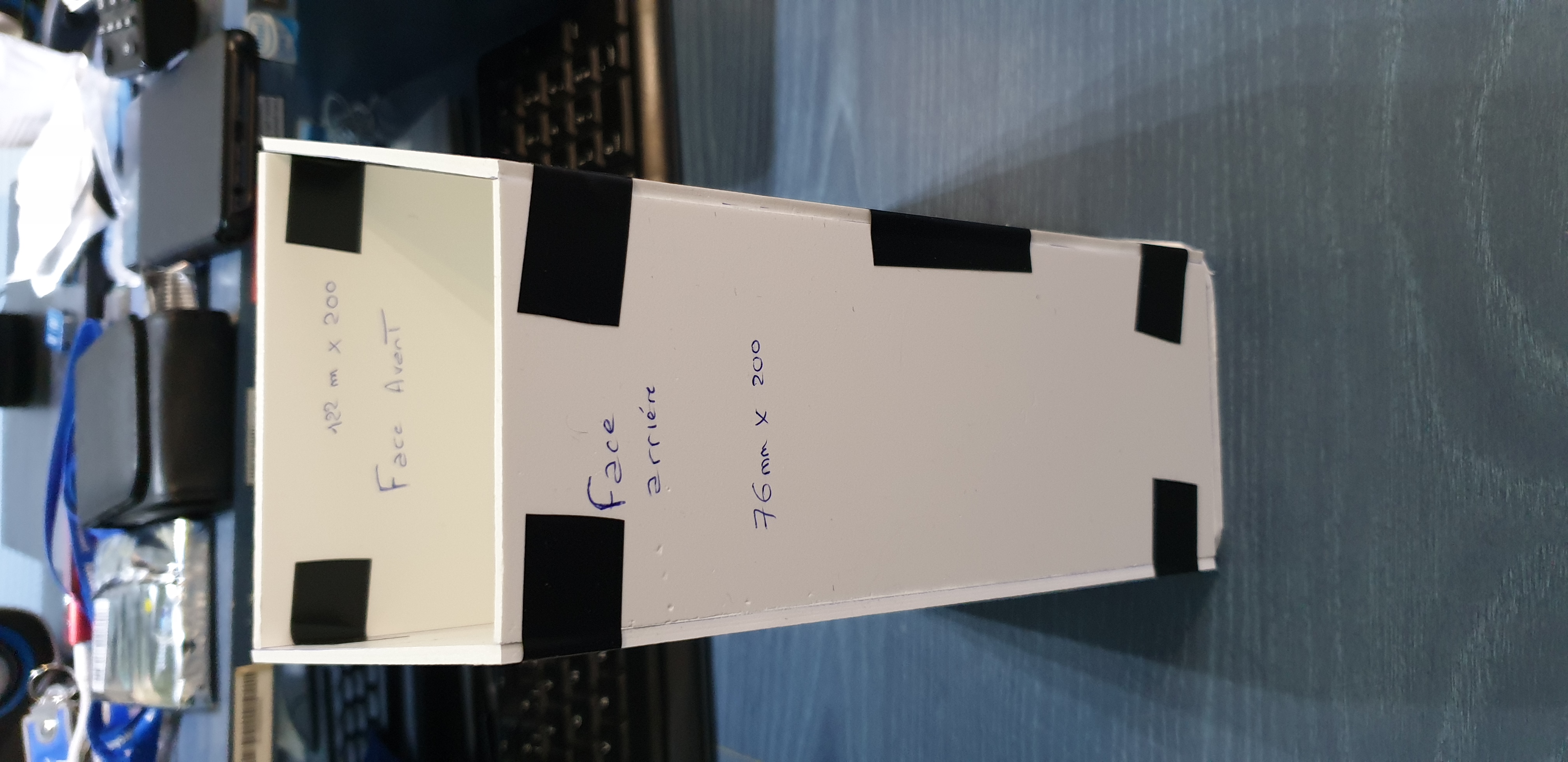

Hello,
Quelques images, j'utilise de la carte plastique mais on peut aussi le faire avec du carton fort genre grand calendrier,
La base et les 4 cotés

Salut
J'espère que tu vas mieux?
Merci pour les photos de la base et des 4 côtés c'est super cool je vais essayer de le faire puis après je t'enverrai une photo.
Sinon tu utilises quoi comme colle pour faire tenir la base et les 4 cotés? Car tu ne laisses pas ton patron une fois collé?

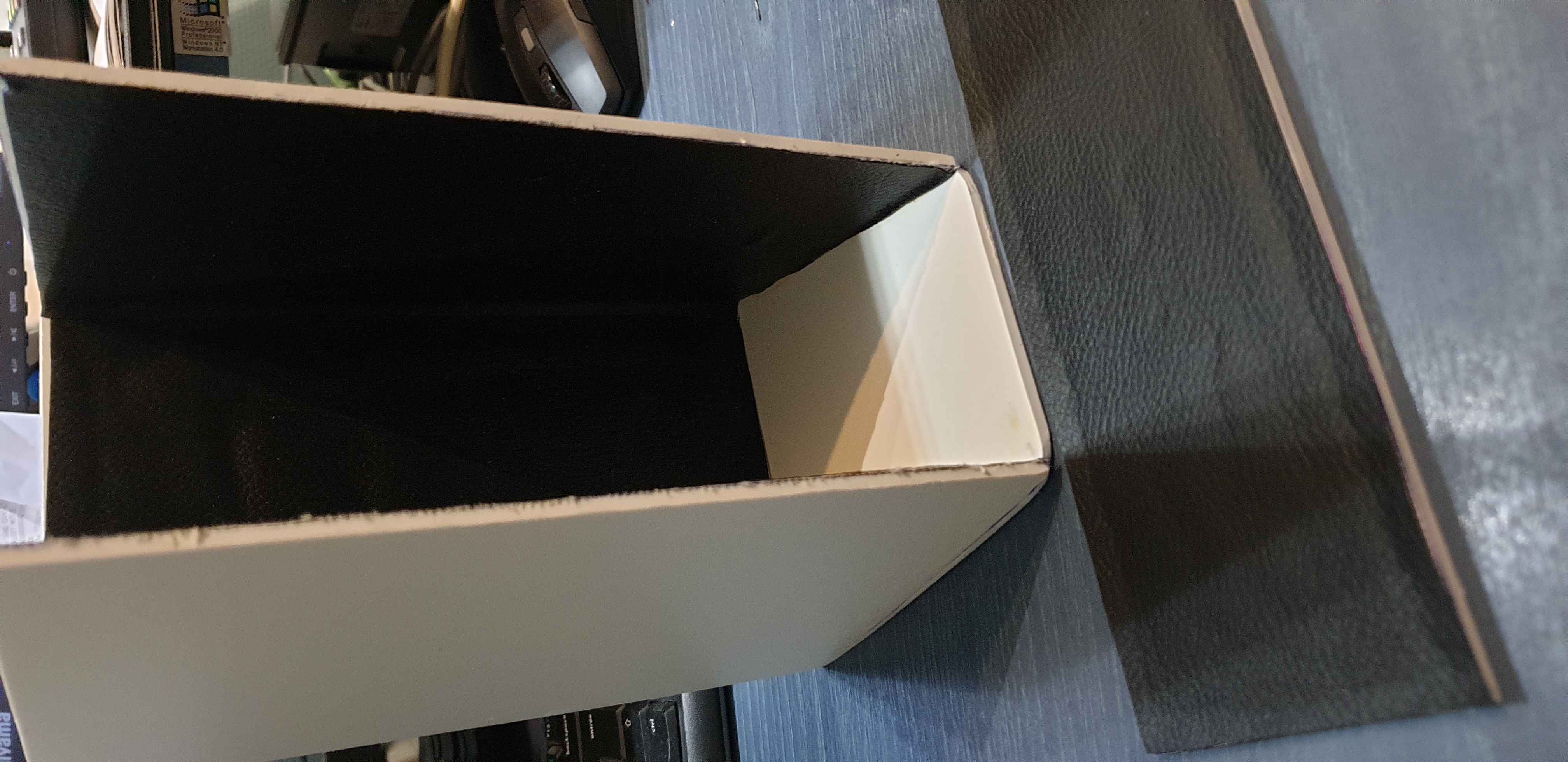

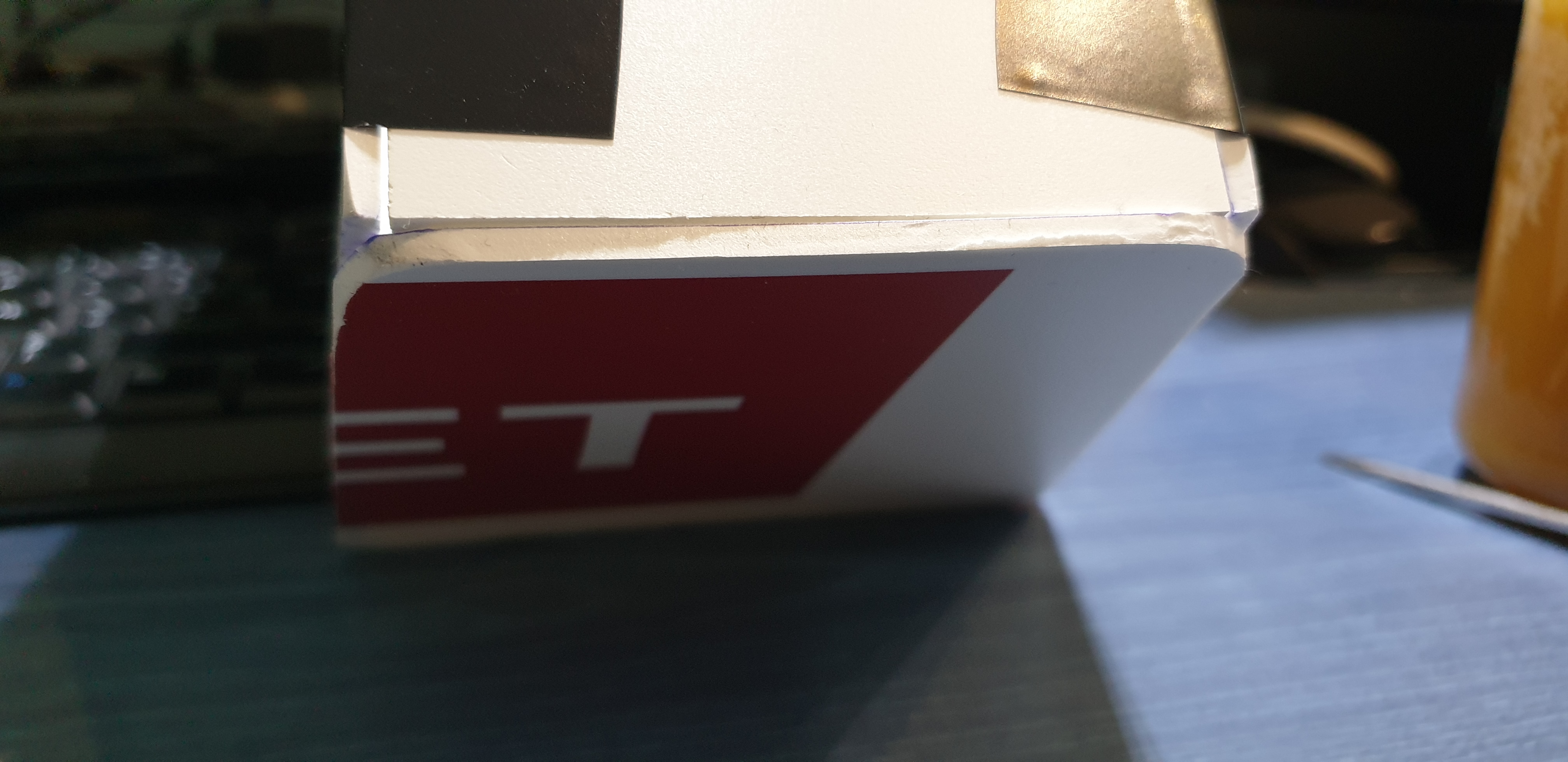

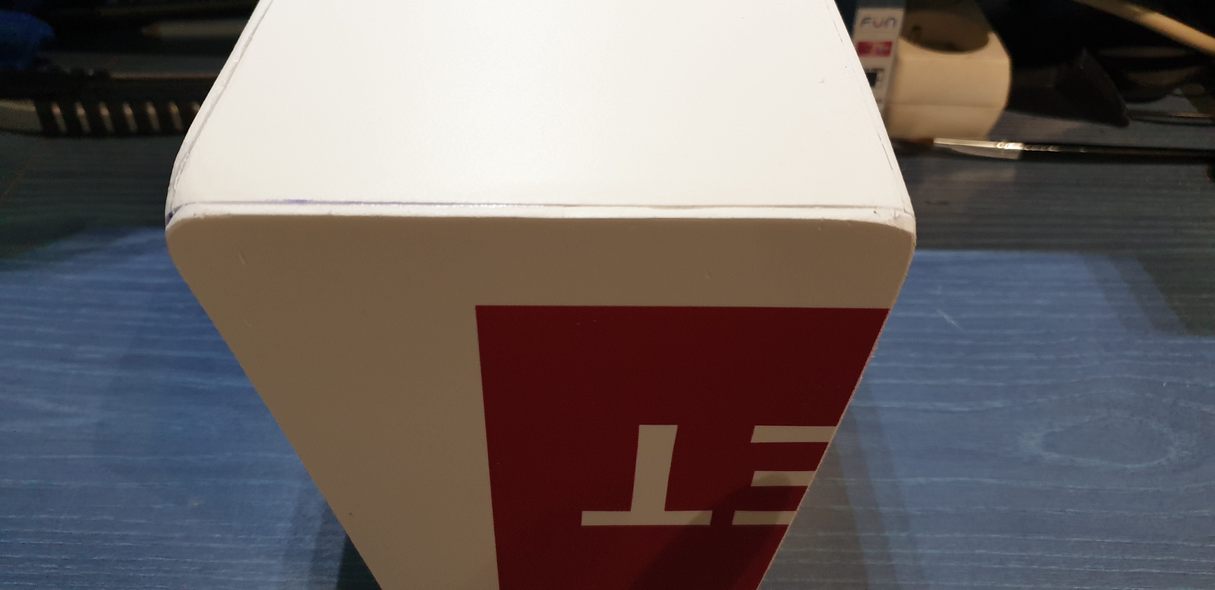

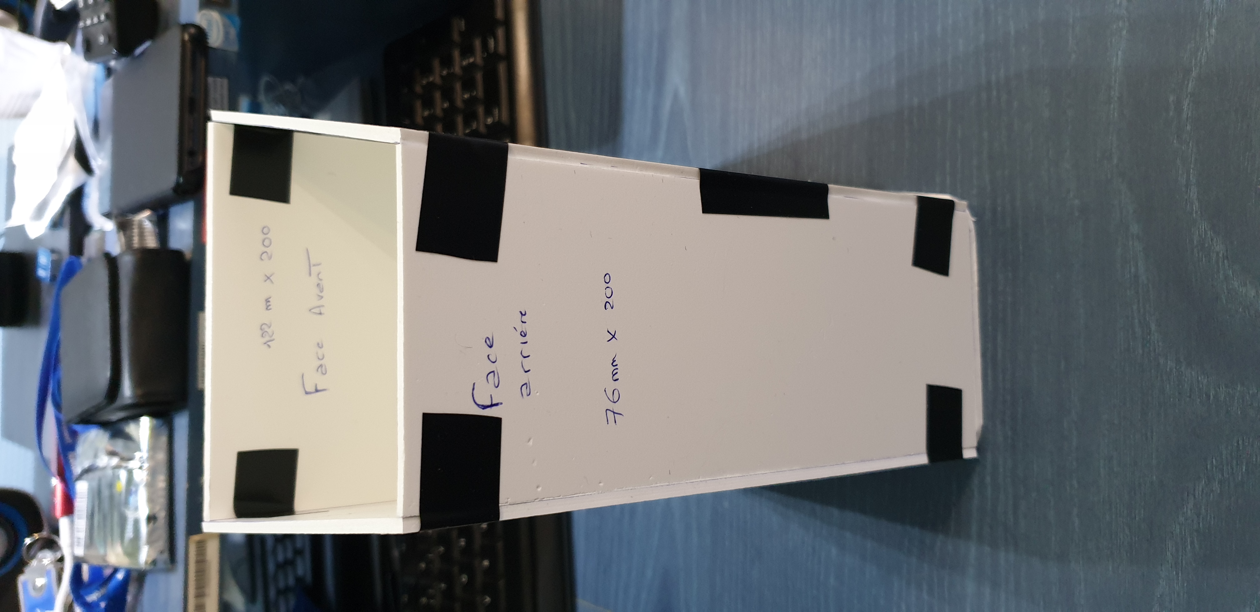

Bonjour Jeje,
Et pardon pour les autres, je me demande si on ne s'éloigne pas un peu de l'univers du Qashqai 3, si mes bricolages vous ennuient n'hésitez pas à prévenir un modérateur et nous passerons en messages privés.
Une fois toutes les découpes faites, j'assemble grossièrement la boite avec du scotch et je vais vérifier dans l'auto que ça rentre bien ( ça serait bâlot de tout fixer pour rien :lol: ) évidement ça ne rentre pas car le bas de l'emplacement est arrondi aux 4 coins, donc il faut ajuster et arrondir
Je colle ( à la super glue ) puis j'ajuste jusqu'à ce que ça soit bien rond et que ça entre dans l'emplacement ( c'est vraiment biscornu )
Ensuite garniture et collage de l'intérieur avec du simili cuir
La suite sera le collage de la façade arrière et le collage de l'extérieur en simili cuir ( c'est un peu galère à coller )
