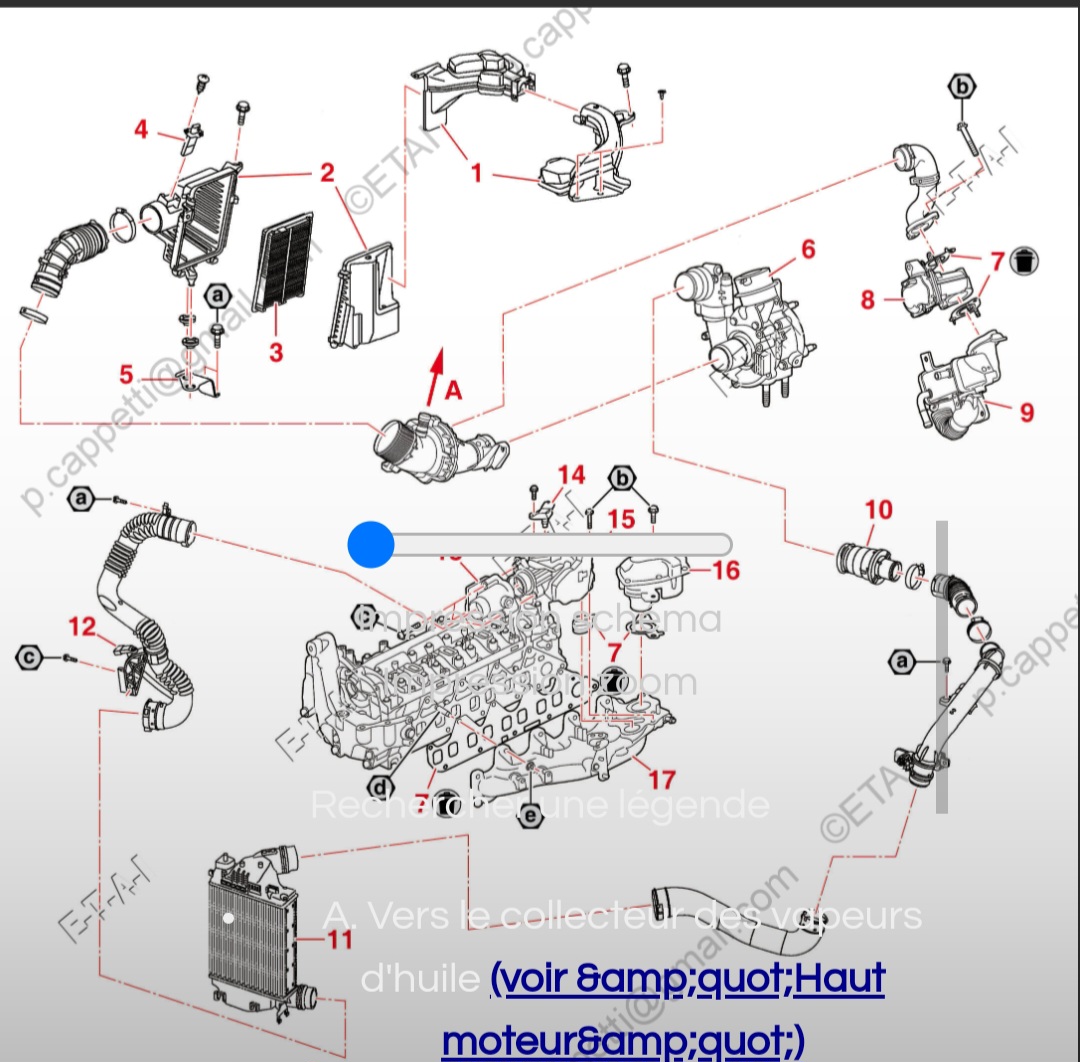

Tu parles de la durite Rep12 ? à gauche du schémas

Oui la 12 mais ca se voyait qu’avec les tours moteurs: la pression de l’air ouvrait la fissure.

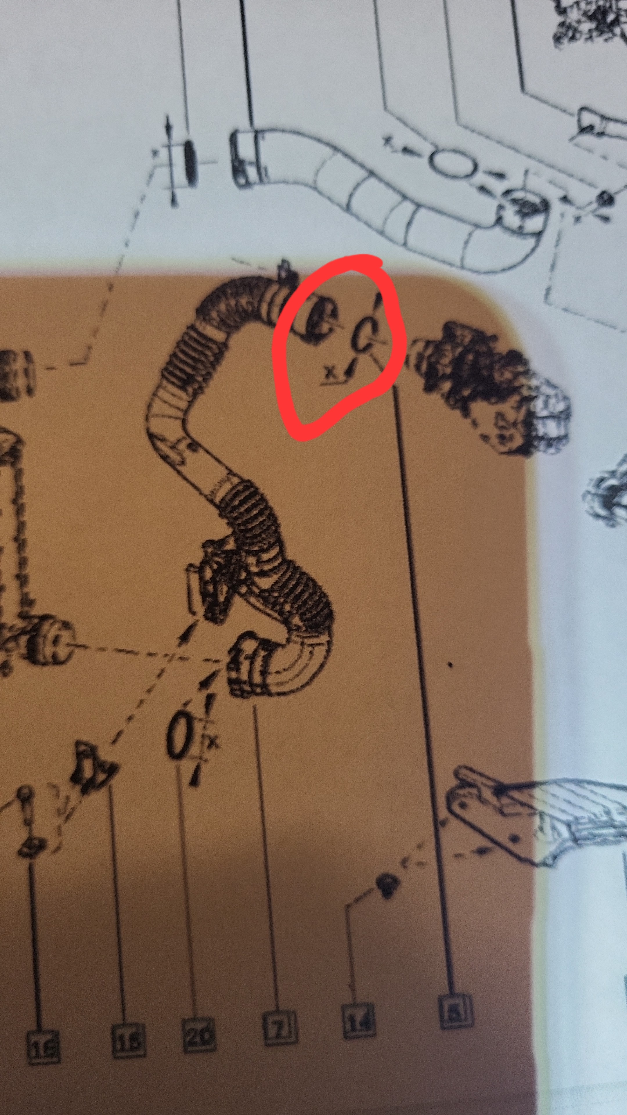

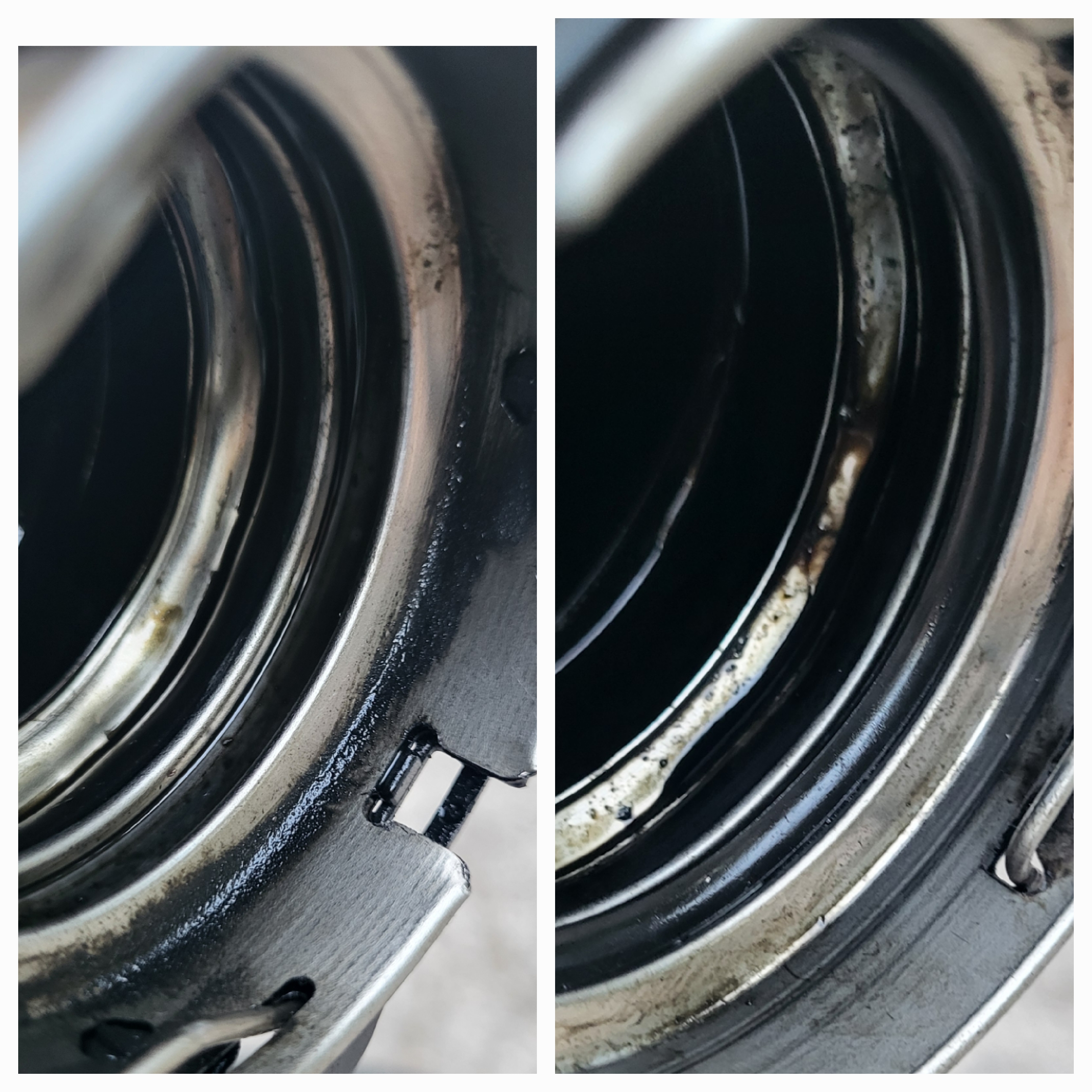

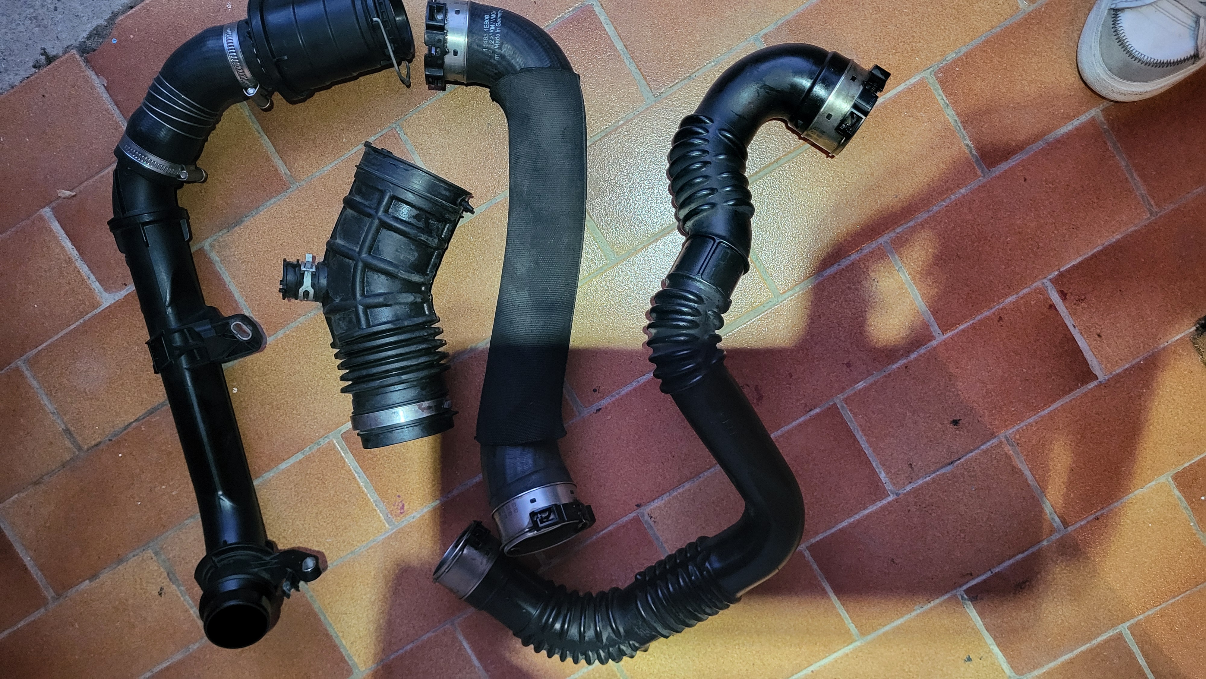

Si cela peut servir....
Petit retour suite à mon post, il semblerait que j'ai réussi à solutionner le problème, après 2 essais routier (centre-ville et autoroute) le voyant ne se rallume pas et j'ai retrouvé la pleine puissance du J11 130cv.
La panne veneait d'un defaut sur la durite de suralimentation avant l'intercooler et la non présence d'un joint d'étanchéité. Il a du sûrement être détérioré puis aspiré par le turbo
(PI : Devis Nissan pour le remplacement des 2 durites de suralimentation 795€, cout des durites 2 x 100€ très facile à faire soi-même...)
