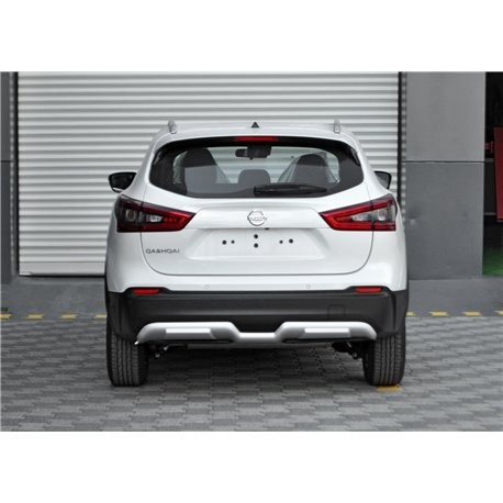

Bonjour !
Je repose la question ,
A quel endroit se trouve le fusible et le ou les feux de brouillards ARRIERE sur le Qashqai J11 (2019)
sur le feux de l'aile ou sur la porte de coffre :?:
J'ai les voyants qui s'allument bien au tableau de bord ,les feux de brouillard AV aussi
mais rien aux feux AR ! :oops:

Pour ma voiture :
feux avants les 2
feux arrières gauche seulement
Pour les fusibles surement à l'avant gauche dans l'embrasement de la portière au niveau du tableau de bord

OK ! merci <<illico>> ;)
mais dans quelle partie du feux AR ?? sur l'aile ou sur la porte du coffre ? :?
Pour les fusibles ,j'ai rien vu au tableau de bord sur mon 1,7 Blue DCI 150 ' en 4x2

Sur le coffre
